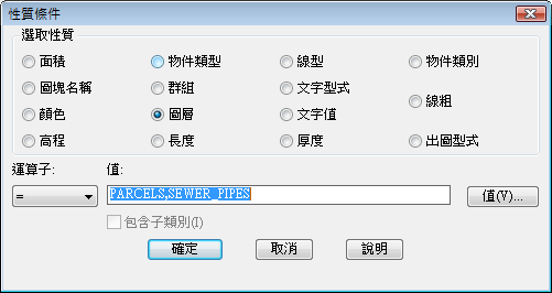

  4. 「性質條件」對話方塊中,執行以下作業:
    • 「選取性質」下,選取「圖層」
      選取「圖層」做為性質條件。僅會將位於您指定之圖層上的物件加入至地圖。
    • 按一下「值」
  5. 「選取」對話方塊中,選取「PARCELS」和「SEWER_PIPES」圖層。按一下「確定」
  6. 「性質條件」對話方塊中的「值」下,確保已列示您所選的兩個圖層。按一下「確定」
