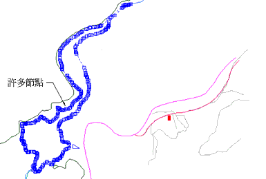

數化地圖時,可能會用比需要的多的詳細資料定義邊緣。使用「簡化物件」可降低等高線、河流和海岸線中不必要的複雜性。簡化物件,也稱為一般化或清除,會減少一條複雜的線上的點的數量。

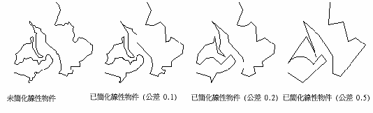

一條在不同公差設定中簡化的海岸線
