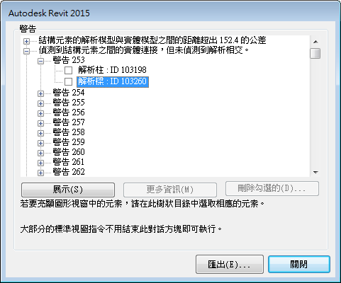

當系統提示將使用「結構設定」對話方塊中的選擇性檢查準則來評估模型,請按一下「確定」。
檢閱警告,並對您的設計進行適當的變更。
範例警告 - 解析元素沒有結構參數
解析元素沒有結構參數時的視圖
