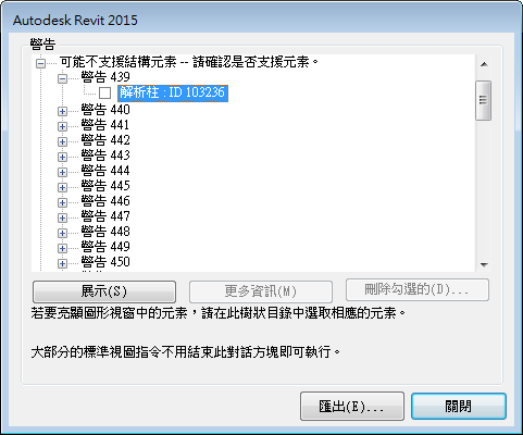

不受支援的元素警告
無支撐元素的視圖

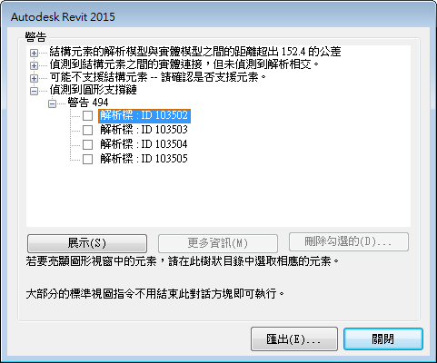

圓形支撐鏈警告
圓形支撐鏈的視圖
