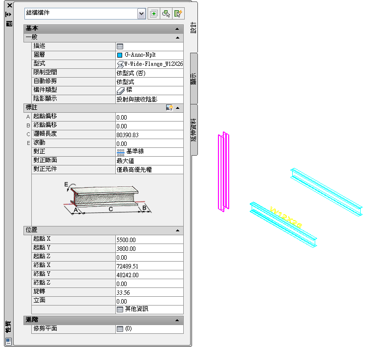

AutoCAD Architecture性質會從 Revit 性質產生,如下所示:
AutoCAD Architecture 性質 Revit 性質
描述 備註 (識別資料)
Revit 圖層對映檔。若要取得更多資訊,請參閱〈DWG/DXF 匯出的層對映〉和〈DGN 匯出的層對映〉。
型式 類型
構件類型 (樑/支撐/柱) Revit 物件類型
開始偏移

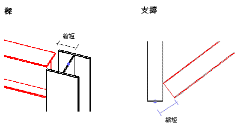

  • 樑/支撐: 起點的縮短距離會由 Revit 自動計算
  • 柱: 基準偏移
終點偏移

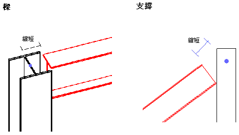

  • 樑/支撐: 終點的縮短距離會由 Revit 自動計算
  • 柱: 頂部偏移
邏輯長度
  • 樑/支撐: 長度
  • 柱: 不適用
轉動 0 (預設值)
對正
  • 樑/柱: 中上 (預設值)
  • 支撐: 正中 (預設值)
使用整體範圍進行調整 是 (預設值)
起點 X/Y/Z 起點曲線的 X/Y/Z 座標
終點 X/Y/Z 終點曲線的 X/Y/Z 座標
旋轉
  • 樑/支撐: 角度
  • 柱: 全球座標系統中柱的方位
立面 沒有對應的性質;由 AutoCAD Architecture 以曲線的 X/Y/Z 座標為基礎進行計算
其他資訊 (位置) 沒有對應的性質
修剪平面 沒有對應的性質
超連結 沒有對應的性質
注意事項 沒有對應的性質
參考文件 沒有對應的性質
