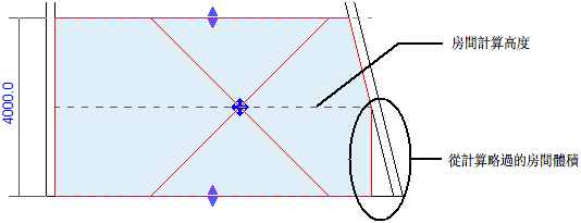

請注意,Revit 也可能因為斜牆組合及定義的計算高度,從房間體積計算中刪除房間的一些部分。
