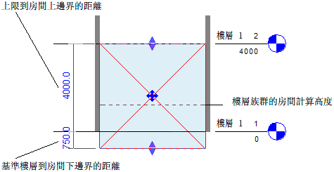

在剖面視圖中,您可以透過圖形化方式調整房間的上方和下方邊界,以變更房間的高度。
透過圖形化方式變更房間的邊界時,Revit 將自動更新對應的房間參數:「上限」、「限制偏移」和「基準偏移」。

Revit 會顯示上方和下方箭頭控制。
Revit 將顯示暫時性標註,以指示從房間之上限及基準樓層算起的上方和下方邊界的距離。如果需要,可以直接輸入值。請參閱〈使用暫時性標註〉。
穿過房間的虛線所指出的計算高度,即為 Revit 用於計算房間面積和周長的高度。「計算高度」是樓層的類型參數。請參閱〈計算高度〉。只有在選取剖面視圖中的房間時,才會顯示代表計算高度的虛線。
如果打開「面積與體積」選項,房間邊界將採用任何傾斜元素,如屋頂、牆和坡道。如果關閉「面積與體積」,房間邊界就不會採用傾斜元素。
