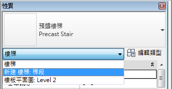

  6. 或者,您可指定管路例證性質,如相對基準高度,及「以豎板開始」/「以豎板結束」偏好。在「性質」選項板中,選取「新樓梯: 梯段」,然後依需要修改例證性質。請參閱〈梯段元件例證性質〉。
