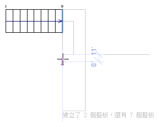

建立 2 個由平台連接的互垂梯段的步驟
選取梯段元件工具並指定選項
,並指定初始選項。
在選項列上:
為「定位線」選取一個值。(在下圖中選取了「管路:右」。)
確認已選取「自動平台」。
按一下以開始第一個梯段。
達到所需的豎板數目時,請按一下以將平台定位。
沿延伸線移動游標,然後按一下以開始為第二個梯段繪製剩餘豎板。請注意,平台會自動建立。(預設平台深度與梯段寬度相同。)
按一下以完成第二個梯段。
在「模式」面板上,按一下
(完成編輯模式)。
