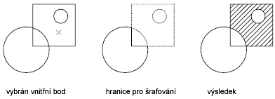

Určí hranici z existujících objektů, které tvoří uzavřenou oblast kolem určeného bodu.
Při výběru vnitřních bodů můžete kliknout kdykoli pravým tlačítkem myši do kreslicí plochy, čímž zobrazíte místní nabídku, která obsahuje několik možností.
Pokud zapnete volbu Detekce ostrůvků, objekty, které uzavírají oblasti s nejzevnějšími hranicemi, budou detekovány jako ostrůvky. Způsob, kterým příkaz ŠRAFY detekuje objekty použitím této volby, závisí na vybrané metodě detekce ostrůvků.

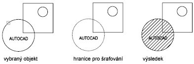

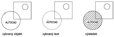

Určí hranici z vybraných objektů, které tvoří uzavřenou oblast.
Vnitřní objekty nejsou detekovány automaticky. Musíte vybrat objekty uvnitř vybrané hranice, abyste měli jistotu, že tyto objekty budou vyšrafovány nebo vyplněny podle aktuálního stylu detekce ostrůvků.
Pokaždé, když kliknete na volbu Vybrat objekty, příkaz ŠRAFY zruší výběr předchozí výběrové množiny.
Kdykoliv při výběru objektů můžete vyvolat místní nabídku kliknutím pravým tlačítkem do kreslicí plochy. Lze tak zrušit poslední výběr nebo všechny výběry, změnit metodu výběru, změnit styl výběru ostrůvků nebo vybrat náhled šrafy nebo výplně.

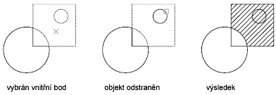

Odstraní z definování hranice veškeré objekty, které byly přidány dříve.
Odstraní objekty z definice hranice.
