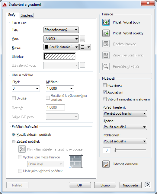

Dialog Šrafování a gradient
Definuje hranice, vzor nebo vlastnosti výplně a další parametry pro šrafování a výplně.
Seznam možností
Dialog Šrafování a gradient obsahuje dvě karty a několik společných možností, jež jsou k dispozici na obou kartách.
