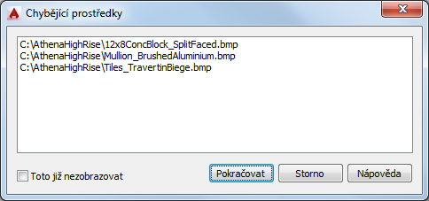

Vypíše seznam map textur, které nelze vyhledat pro rendrování.
Tento dialog se zobrazí při rendrování scény s mapami textur, jejichž cesta již neplatí. K tomu může dojít, pokud byly mapy textur přesunuty nebo odstraněny nebo pokud byl soubor výkresu přesunut do počítače s odlišným mapováním disků.
Program vyhledává mapy textur ve složce, kde je uložen soubor výkresu, a ve složkách nastavených ve volbě Vyhledávací cesta k texturám v dialogu Možnosti.
Zobrazí se následující možnosti.
Vypíše seznam chybějících map textur, společně s jejich dříve přiřazenými cestami.
Rendruje model bez použití chybějících map textur.
