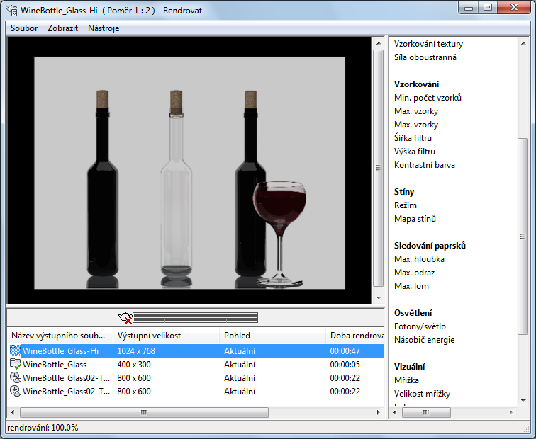

Zobrazuje rendrovaný výstup aktuálního modelu.
Okno Rendrovat je rozděleno na následující tři panely:
Samostatná okna rendrování se otvírají pro každý výkres, ze kterého se vytváří rendrovaný výstup. Rendrování z jakéhokoli výkresu se vždy zobrazuje v odpovídajícím okně pro rendrování.

Zobrazí různé elementy, ze kterých se skládá okno rendrování.
Zobrazí stavový řádek pod podoknem Historie.
Zobrazí celé podokno Statistika.

Primární výstupní cíl rendrovacího modulu
Faktor zoomování se pohybuje v rozsahu od 1:64 do 64:1 v násobcích dvou. Faktor zoomování je možné změnit pomocí kolečka myši.
Před vytvořením kompletního obrázku následují tři fáze – překlad, emise fotonů, konečné seskupení a rendrování. Ukazatel průběhu je rozdělen, aby podával dva druhy informací.
Fáze převod a rendrování se vyskytují vždy. Fáze Emise fotonů a konečné seskupení se vyskytují pouze pokud jsou tyto volby aktivovány. Čas zpracování je vynaložen pouze na fáze, které jsou aktivní.
Rendrování je možné zrušit kliknutím na ikonu X vedle ukazatele průběhu nebo stisknutím klávesy Esc.
Stavový řádek v levém dolním rohu rendrovacího okna ukazuje to stejné jako horní část ukazatele průběhu.
Data uložená v položkách historie obsahují
Jakákoliv položka historie, která obsahuje název souboru bude uložena.
Kliknutím pravým tlačítkem myši na položku historie se zobrazí následující nabídka:
Restartuje renderer pro vybranou položku historie.
Zobrazí dialog Výstupní soubor rendrování, pomocí kterého lze uložit obrázek na disk. Pokud je vybrána dočasná položka, po uložení se změní na normální položku.
Uloží obrázek do nového umístění bez ovlivnění umístění, které je uloženo v položce. Zobrazí se dialog Výstupní soubor rendrování.
Načte předvolby rendrování spojené se zvolenou položkou historie, pokud existuje více položek historie, které používají různé nastavení rendrování.
Odstraní položku z historie a současně zachová související obrázek.
Odstraní rendrovaný obrázek z podokna Obrázek.
Zde jsou informace odvozené z nastavení v dialogu Správce předvoleb rendrování spolu s informacemi, které jsou generovány v průběhu rendrování.
