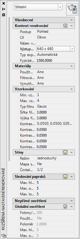

O paletě Nastavení rendrování
Paleta Nastavení rendrování obsahuje hlavní ovládací prvky pro rendrování, včetně předdefinovaných nastavení rendrování a vlastních nastavení.
Paleta Nastavení rendrování (otevřené příkazem RPREF) obsahuje hlavní ovládací prvky pro rendrování, včetně předdefinovaných nastavení rendrování a vlastních nastavení.
Paleta je rozdělena do několika oddílů odstupňovaných od základních po rozšířená nastavení. Oddíl Obecné obsahuje nastavení, která ovlivňují způsob, jakým je váš model rendrován, způsob zacházení s materiály a stíny a způsob provádění vyhlazení. (Toto vyhlazení eliminuje efekt v podobě schodovitého odstupňování křivek nebo hran.) Oddíl Sledování paprsků řídí zobrazování stínování. Oddíl Nepřímé osvětlení řídí vlastnosti osvětlení, způsob osvětlení scény a nastavení zpracování globálního osvětlení a konečného seskupení. K dispozici jsou také diagnostické řídicí prvky, které mohou být užitečné jako pomůcka usnadňující zjištění, proč obrázek není rendrován podle očekávání.
Předvolby rendrování
V rozbalovacím seznamu je k dispozici sada předdefinovaných nastavení rendrování, které se nazývají předvolby rendrování. V předvolbách rendrování jsou uloženy skupiny nastavení, které umožňují, aby renderer vytvářel obrázky o různé kvalitě. Standardní předvolby jsou v rozsahu od kvality Náčrt, která je určena pro rychlé zkušební obrázky, až po kvalitu Prezentace, která poskytuje fotorealistické obrázky. Můžete rovněž otevřít Správce předvoleb rendrování, ve kterém můžete vytvářet vlastní předvolby.
