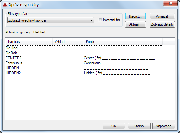

Načítá typy čar a nastavuje aktuální typ čáry.
Zobrazí se následující možnosti.
Určuje, které typy čar budou zobrazeny v seznamu názvů typů čar. Typy čar můžete filtrovat a to je založeno na tom, zda jsou externě závislé nebo zda jsou odkazované objekty.
Zobrazí typy čar dle opačného kritéria, než které jste nastavili. Typy čar, které odpovídají inverznímu kritériu, jsou zobrazeny v seznamu typů čar.
Zobrazí dialog Načíst nebo znovu načíst typy čar, ve kterém můžete do výkresu načíst vybrané typy čar ze souborů acad.lin nebo acadlt.lin a přidat je do seznamu typů čar.
Nastaví vybraný typ čáry jako aktuální typ čáry. Nastavení aktuálního typu čáry na možnost DLEHLAD znamená, že objekt přijme typ čáry, která je přiřazena k dané hladině. Nastavení typu čáry na možnost DLEBLOK znamená, že objekt přijme typ čáry CONTONUOUS, dokud není seskupen do bloku. Kdykoli je blok vložen, všechny objekty budou mít typ čáry bloku. Systémová proměnná CELTYPE ukládá název typu čáry.
Vymaže z výkresu vybrané typy čar. Lze odstranit pouze nepoužívané typy čar. Typy čar DLEHLAD, DLEBLOK a CONTINUOUS nelze odstranit.
Určuje, zda je zobrazena část Detaily ve Správci typů čar.
Zobrazí název aktuálního typu čáry.
Zobrazí načtené typy čar podle nastavení v rámci filtru typů čar. Chcete-li rychle vybrat či vymazat všechny typy čar, klikněte pravým tlačítkem myši v seznamu typů čar a zobrazte místní nabídku.
Zobrazí názvy načtených typů čar. Chcete-li přejmenovat typ čáry, vyberte název typu čáry a pak klikněte a zadejte nový název. Typy čar DLEHLAD, DLEBLOK, CONTINUOUS a externě závislé typy čary nelze přejmenovat.
Zobrazí příklad vybraného typu čáry.
Zobrazí popis typů čar, který lze upravit v poli Detaily.
Nabízí přístup k vlastnostem a dalším nastavením.
Zobrazí název vybraného typu čáry.
Zobrazuje popis vybraného typu čáry, který může být editován.
Nastaví shodně měřítko typů čar ve výkresovém prostoru a v modelovém prostoru. To je užitečné při práci s více výřezy. (systémová proměnná PSLTSCALE)
Zobrazí globální měřítko pro všechny typy čar. (systémová proměnná LTSCALE)
Nastaví měřítko typu čar pro nově vytvářené objekty. Výsledným měřítkem je globální faktor měřítka vynásobený faktorem měřítka objektu. (systémová proměnná CELTSCALE)
Nastaví měřítko typu čáry na jednu ze standardních hodnot ISO. Výsledným měřítkem je globální faktor měřítka vynásobený faktorem měřítka objektu.
