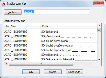

Načte typ čáry, jehož definice se nachází v souboru knihovny typů čar (LIN).
Zobrazí se následující možnosti.
Zobrazuje dialog Vybrat soubor typu čáry, ve kterém je možné vybrat jiný soubor s typy čar (LIN).
Zobrazí název aktuálního souboru s typy čar (LIN). Je možné zadat název jiného souboru LIN nebo pomocí tlačítka Soubor vybrat soubor v dialogu Vybrat soubor typu čáry.
Zobrazí seznam typů čar dostupných pro načtení. Chcete-li vybrat nebo vymazat všechny typy čar v seznamu, klikněte pravým tlačítkem myši a vyberte položku Vybrat vše nebo Zrušit vše.
