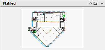

Podokno náhledu
Náhled se zobrazuje pouze tehdy, je-li v podokně Referenční soubory vybrán jen jeden referenční soubor. Pro toto datové podokno nejsou k dispozici další ovládací prvky. Není-li vybrán žádný referenční soubor, zobrazí se v podokně náhledu pole s šedou výplní. Není-li k dispozici žádný náhled, zobrazí se ve středu podokna hlášení „Náhled není dostupný“.
