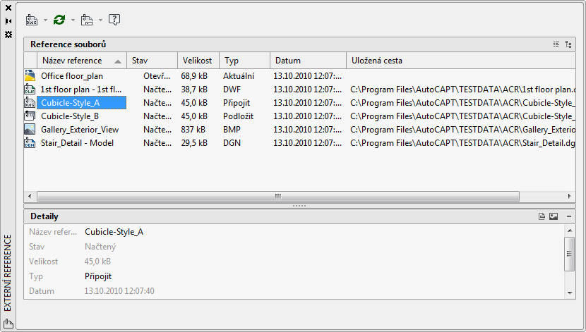

Paleta Externí reference
Spravuje externí reference v aktuálním výkresu.
Paleta Externí reference organizuje, zobrazuje a spravuje odkazované soubory, například soubory DWG (externí reference), DWF, DWFx, PDF nebo podložení DGN, rastrové obrázky a mračna bodů (nejsou dostupné v aplikaci AutoCAD LT).
Přímo z palety Externí reference lze otvírat pouze soubory DWG, DWF, DWFx, PDF a soubory rastrových obrázků.
Další možnosti k práci se soubory poskytují místní nabídky.
Seznam možností
Zobrazí se následující možnosti.
Panel nástrojů palety Externí reference
Připojit
Připojí soubory k aktuálnímu výkresu. Dialog Vyberte soubor reference zobrazíte výběrem formátu v seznamu.
Obnovit
Obnoví zobrazení seznamu nebo znovu načte všechny reference, aby se zobrazily změny, ke kterým mohlo dojít v odkazovaných souborů.
Změnit cestu
Upraví cestu vybraných souborů. Cestu lze nastavit jako absolutní nebo relativní. Pokud je odkazovaný soubor uložen ve stejném umístění jako aktuální výkres, je cestu možné také odstranit.
Nápověda
Zobrazí nápovědu.
Reference souboru
Tlačítka seznamu a stromového zobrazení
Kliknutím na tlačítka lze přepínat mezi seznamem a stromovým zobrazením.
Seznam odkazovaných souborů
Zobrazuje seznam referencí v aktuálním výkresu, včetně informací o nich, například stavu, velikosti a datu vytvoření.
Dvakrát klikněte na název souboru, který chcete upravit. Dvakrát klikněte na buňku pod položkou Typ, jejíž typ cesty chcete změnit.
Detaily
Zobrazí informace o vybrané referenci nebo její náhled.
Tlačítka zobrazení detailu a náhledu
Kliknutím na tlačítka lze přepínat mezi zobrazením detailu a náhledem.
Náhled
Zobrazí obrázek náhledu souboru vybraného pod položkou Reference souboru.
Zobrazení detailu
Poskytuje informace o souboru vybraném pod položkou Reference souboru. Některé informace lze upravit po kliknutí na pravý sloupec.
