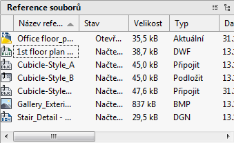

Vypíše seznam referencí v aktuálním výkresu.
Reference souborů zde mohou být zobrazeny v seznamu nebo ve stromové struktuře.
Zobrazí se následující možnosti.
Informace uvedené v seznamu zahrnují název reference, stav, velikost souboru, typ souboru, datum vytvoření a uloženou cestu.
Sloupec Název reference zobrazuje jako první záznam vždy aktuální výkres, po kterém následují dodatečně připojené soubory, které jsou uvedeny v pořadí, v jakém byly připojeny.
Stav souboru s referencí:
Velikost připojeného referenčního souboru.
Typ připojeného referenčního souboru. Výkresové soubory (externí reference) se zobrazují jako přílohy nebo jako překrytí, přičemž u rastrových obrázků se zobrazuje jejich souborový formát, a podložení DWF, DWFx a DGN jsou vypsána s příslušnými typy souborů.
Datum, kdy byl soubor s referencí vytvořen nebo naposledy uložen.
Zobrazuje cestu, která je uložena s výkresem při připojení souboru s referencí.

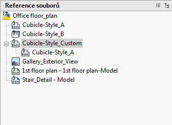

Horní úroveň stromového zobrazení zobrazuje vždy aktuální výkres. Soubory s referencemi se zobrazují na nižší úrovni. Soubory s referencemi, které obsahují vlastní vnořené referenční soubory, lze otevírat tak, aby se zobrazily nižší úrovně. Při provádění výběrů ve stromovém zobrazení nelze současně vybírat více než jeden referenční soubor.
