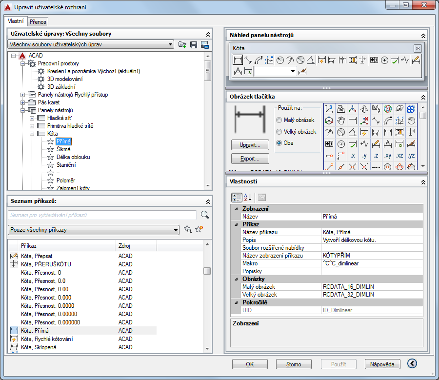

Karta Přizpůsobit (Editor Přizpůsobit uživatelské rozhraní)
Spravuje prvky přizpůsobeného uživatelského rozhraní, například pracovní plochy, panely nástrojů, nabídky, místní nabídky a klávesové zkratky.
Poznámka: Některá nastavení a možnosti znázorněné v příkladu nejsou v aplikaci AutoCAD LT k dispozici.
Poskytuje rozhraní pro přizpůsobení pracovních prostorů, panelů nástrojů, nabídek, panelů pásu karet, místních nabídek a dalších prvků uživatelského rozhraní.
Poznámka: Jestliže dialog Upravit uživatelské rozhraní zobrazíte pomocí možnosti Přizpůsobit příkazy v okně Palety nástrojů nebo pomocí možnosti Přizpůsobit v panelu nástrojů Rychlý přístup, podokno Uživatelské úpravy se sbalí a rozevře se podokno Seznam příkazů.
Seznam možností
Zobrazí se následující možnosti.
Podokno Uživatelské úpravy v
Zobrazuje stromovou strukturu prvků uživatelského rozhraní, které lze přizpůsobit, například pracovní prostory, panely nástrojů, nabídky, panely pásu karet, částečné soubory CUIx atd.
Pole Seznam
Zobrazuje seznam souborů CUIx, které jsou načteny, a možnost Otevřít.
Panel nástrojů Dostupné uživatelské úpravy v
Obsahuje tlačítka Načíst soubor částečných uživatelských úprav a Uložit všechny aktuální soubory úprav.
Načte soubor CUIx, který můžete přidat do souboru acad.cuix (pro AutoCAD) nebo acadlt.cuix (pro AutoCAD LT).
Uloží změny všech načtených souborů CUIx.
Správce obrázku
Zobrazí Správce obrázku, který umožňuje import, export a odstranění obrázků uložených v načteném souboru CUIx.
Stromové zobrazení
Zobrazuje aktuální soubor uživatelských úprav ve strukturovaném pohledu, ve kterém můžete přidávat a upravovat prvky uživatelského rozhraní.
Podokno Dynamické zobrazení
Zobrazí obsah specifický pro prvek uživatelského rozhraní, který vyberete ve stromě v levém podokně.
Informace
Popisuje prvky vybraného uživatelského rozhraní, které nemají vlastnosti (například bod Nástroje, bod Nabídky a bod Místní nabídky).
Vlastnosti
Zobrazí vlastnosti prvků uživatelského rozhraní nebo položek vybraných ve stromě. Prvky nebo položky, které zobrazují vlastnosti, zahrnují specifické nabídky, příkazy nabídek, panely nástrojů a tlačítka panelů nástrojů.
Obrázek tlačítka
Zobrazí obrázky, které lze přiřadit k příkazu. Vytvořit nový obrázek nebo upravit existující obrázky lze pomocí nástroje Editor tlačítek.
Klávesové zkratky
Zobrazí seznam názvů klávesových zkratek a názvy dočasných modifikací, jejich odpovídající kombinace kláves, typ klávesové zkratky (klávesová zkratka nebo dočasné modifikace) a název zdrojového souboru CUIx.
Náhled panelu nástrojů
Zobrazuje náhled vybraného panelu nástrojů.
Náhled panelu
Zobrazuje náhled vybraného panelu pásu karet.
Rychlé vlastnosti
Zobrazuje seznam typů objektů a souvisejících vlastností. Pomocí panelu Rychlé vlastnosti a místní nápovědy zobrazující se při přejetí myší můžete určit, které typy objektů a vlastnosti je povoleno používat.
Podokno Seznam příkazů
Zobrazuje seznam příkazů, které jsou načteny do programu.
Kategorie
Zobrazí filtry pro seznam příkazů, včetně filtrů Všechny příkazy, Příkazy aplikace <Product>, Uživatelsky definované, Ovládací prvky panelu nástrojů nebo Ovládací prvky pásu karet. Seznam lze také filtrovat tak, aby se zobrazily příkazy v určitém souboru CUIx.
Vyhledání příkazu nebo textu
Vyhledá vybraný příkaz nebo shodný textový řetězec v aktuálním souboru CUIx. Zobrazí dialogové okno Najít a nahradit.
Vytvoří nový příkaz
Vytvoří nový příkaz. Můžete přidávat nebo měnit vlastnosti a vytvořit nebo upravit tlačítko.
Podokno Vlastnosti
Zobrazuje vlastnosti uživatelského rozhraní, které můžete zobrazit, upravit nebo odstranit.
Obecné
Zobrazuje název a popis příkazu nebo prvku uživatelského rozhraní.
  • Název – Zobrazuje název prvku uživatelského rozhraní. Název, který zadáte, se zobrazuje jako popisek nebo název místní nápovědy zobrazované programem.
  • Popis – Zobrazuje popis prvku uživatelského rozhraní. Popis, který zadáte, se zobrazuje ve stavovém řádku nebo v místní nápovědě.
Vlastnosti karet pásu a panelů:
  • Zobrazit text – Zobrazuje název karty pásu nebo panelu.
Vlastnosti karet pásu:
  • Typ kontextového zobrazení – Určuje, zda daná karta pásu nahradí všechny karty na pásu, nebo zda bude přidána ke kartám, které již na pásu jsou. (Úplný nebo Sloučený)
Zobrazení
Určuje, které prvky uživatelského rozhraní se zobrazují po spuštění nebo při nastavení aktuálního pracovního prostoru.
  • Spustit v – Určuje, zda se jako aktuální nastavuje karta Model nebo naposledy použité rozvržení. (Model, Rozvržení nebo Neměnit)
  • Panel nabídek – Určuje zobrazení panelu nabídek. (Vypnut nebo Zapnut)
  • Stavový řádek – Určuje zobrazení stavových řádků. (Vypnuto, Zapnuto)
  • Karty Model/Rozvržení –·Určuje zobrazení karet Model a Rozvržení u dolního okraje okna výkresu. (Vypnuty, Zapnuty nebo Neměnit)
  • Posuvníky –·Určuje zobrazení posuvníků v okně výkresu. (Vypnuty, Zapnuty nebo Neměnit)
Chování částečného souboru
Řídí způsob zobrazení karet pásu karet v souboru CUIx, který je načten jako soubor částečných uživatelských úprav.
  • Výchozí zobrazení – Určuje, zda se karta pásu karet zobrazí na pásu karet v souboru CUIx, který je načten jako soubor částečných uživatelských úprav. (Nepřidávat k pracovním prostorům nebo Přidat k pracovním prostorům)
  • Chování pracovního prostoru – Určuje, jakým způsobem je karta pásu sloučena nebo přidána do pásu karet při načtení souboru CUIx jako částečných uživatelských úprav. (Pouze přidat kartu, Pouze sloučit kartu nebo Sloučit nebo přidat kartu)
Vzhled
Řídí vzhled panelů nástrojů, panelů pásu karet, příkazů na panelu pásu karet a karet na pásu.
Vlastnosti panelů pásu karet:
  • Styl změny velikosti –·Určuje styl změny velikosti pásu karet, jestliže je velikost pásu karet zmenšena. (Sbalit dle potřeby, Nikdy nesbalovat nebo Sbalit poslední)
Vlastnosti panelů pásu karet na roztahovacích panelech a dílčím panelu:
  • Zarovnat nahoru – Určuje vertikální zarovnání obsahu na dílčích panelech nebo roztahovacích panelech různých výšek.
  • Změnit velikost – Určuje, zda lze změnit velikost panelu.
  • Priorita změny velikosti – Určuje prioritu změny velikosti panelů. Pokud je pás karet komprimován, bude nejprve změněna velikost panelů s nižšími hodnotami. Pokud je pás karet rozbalen, bude nejprve změněna velikost panelů s vyššími hodnotami.
Vlastnosti příkazů na panelech pásu karet
  • Styl tlačítka –·Určuje orientaci, velikost a zobrazení popisku příkazu. (Velké s textem (Vertikální), Velké s textem (Horizontální), Malé s textem, Malé bez textu nebo Velké bez textu)
  • Název skupiny – Určuje název skupiny pro příkaz, je povoleno seskupování v rozevíracím seznamu.
Vlastnosti stahovacích nabídek na panelech nástrojů Rychlý přístup a na panelech pásu karet:
  • Chování – Určuje, zda tlačítko provede příkaz, nebo zobrazí seznam příkazů. (Stahovací nabídka s naposledy použitými položkami, Stahovací nabídka, Rozdělit s naposledy použitými položkami, Rozdělit nebo Rozdělit s naposledy použitými položkami (statický prvek))
  • Styl seznamu rozdělovače –·Určuje, jak budou zobrazeny příkazy ve stahovací nabídce. (Ikona, Text ikony nebo Popisné)
  • Styl tlačítka – Určuje orientaci, velikost a zobrazení popisku tlačítek ve stahovací nabídce. (Velké s textem (Vertikální), Velké s textem (Horizontální), Malé s textem, Malé bez textu nebo Velké bez textu)
  • Seskupení – Určuje, zda příkazy ve stahovací nabídce budou seskupeny podle přiřazených názvů skupin. (Ano nebo Ne)
Vlastnosti panelů nástrojů:
  • Výchozí zobrazení – Určuje, zda se panel nástrojů zobrazí v souboru CUIx, který je načten jako soubor částečných uživatelských úprav. (Nepřidávat k pracovním prostorům nebo Přidat k pracovním prostorům)
  • Orientace – Určuje umístění panelu nástrojů. (Plovoucí, Nahoře, Dole, Vlevo nebo Vpravo)
  • Výchozí umístění X – Určuje umístění plovoucího panelu nástrojů ve směru osy X.
  • Výchozí umístění Y – Určuje umístění plovoucího panelu nástrojů ve směru osy Y.
  • Řádky – Určuje počet řádků, ve kterých se zobrazují položky panelu nástrojů, je-li panel nastaven jako plovoucí.
Vlastnosti oddělovačů na panelech pásu karet:
  • Styl oddělovače –·Určuje styl oddělovače. (Čára nebo Mezera)
Přístup
Řídí kombinaci kláves přiřazenou ke klávesové zkratce.
  • Klávesy – Určuje kombinaci kláves přiřazenou ke klávesové zkratce.
  • Sekvence kláves – Určuje znak zadávaný pomocí sledu kláves pro přístup k příkazu nebo ovládacímu prvku z pásu karet.
  • Název popisku nástrojů – Určuje alternativní název popisku nástroje použitého ve stahovací nabídce, je-li její vlastnost Chování nastavena jako Stahovací nabídka.
  • Skrýt text – Určuje, že text nebude nikdy odstraněn.
  • Zalomit – Určuje, že obsah nebude zalomen uvnitř panelu.
  • Zmenšit – Určuje, že šířka panelu řádků se nikdy nezmenší pod výchozí velikost.
Vlastnosti roztahovacích panelů pásu karet:
  • Výchozí velikost – Určuje velikost obsahu na dílčím panelu.
  • Minimální velikost – Určuje nejmenší velikost, při které se sbalí jednotlivé ovládací prvky na panelu.
  • Maximální velikost – Určuje největší velikost, při které se rozbalí jednotlivé ovládací prvky na panelu.
Upozornění:
Maximální velikost musí být větší než nebo rovná výchozí velikosti a výchozí velikost musí být větší než nebo rovná minimální velikosti.
Velikost
Určuje velikost tabletové nabídky.
  • Řádky – Určuje počet řádků v tabletové nabídce.
  • Sloupce – Určuje počet sloupců v tabletové nabídce.
Snímek
Určuje knihovnu snímků a snímek, který má být použit pro příkaz v obrazové nabídce.
  • Knihovna snímků – Určuje knihovnu snímků, v níž se nachází snímek použitý pro příkaz v obrazové nabídce.
  • Popisek snímku –·Určuje snímek, který má být použit pro příkaz v obrazové nabídce.
Zástupce
Řídí kombinaci kláves a makra přiřazenou ke klávese dočasných modifikací.
  • Klávesa – Určuje kombinaci kláves pro dočasné modifikace.
    Kliknutím na tlačítko [..] otevřete dialog Klávesové zkratky. Klikněte do textového pole Stiskněte novou klávesovou zkratku a přiřaďte požadovanou kombinaci kláves.
  • Makro 1 (stisknutí klávesy) –·Zobrazuje makro, které se provede při stisknutí kombinace kláves.
  • Makro 2 (uvolnění klávesy) – Zobrazuje makro, které se provede při uvolnění kombinace kláves.
Příkaz
Zobrazuje vlastnosti přiřazené k příkazu.
  • Název – Zobrazuje název příkazu. Název, který zadáte, se zobrazuje jako popisek nebo název místní nápovědy zobrazované programem.
  • Popis – Zobrazuje popis příkazu. Popis, který zadáte, se zobrazuje ve stavovém řádku nebo v místní nápovědě.
  • Soubor rozšířené nápovědy –·Zobrazuje název a ID souboru rozšířené nápovědy, který by se měl zobrazovat, je-li kurzor po určenou dobu umístěn na panelu nástrojů, tlačítku panelu nebo položce nabídky.
    Kliknutím na tlačítko [..] zobrazte dialog Vybrat soubor rozšířené nápovědy. Vyberte soubor XAML, který obsahuje definice popisků nástrojů, a poté výběrem obsahu popisku nástroje zobrazte dialog Vyberte ID nápovědy.
  • Zobrazovaný název příkazu – Zobrazuje textový řetězec příkazového řádku, který se má zobrazovat v místní nápovědě k příkazu.
  • Makro –·Zobrazuje makro přiřazené k vybranému příkazu. Je možné vytvořit makro nebo upravit existující makro.
    Kliknutím na tlačítko [..] zobrazte dialog Editor dlouhých řetězců a úplný obsah makra.
  • Štítky – Zobrazuje uživatelsky definovaná klíčová slova, která jsou asociována s příkazem. Štítky je možno používat k vyhledávání příkazů v prohlížeči nabídek.
    Kliknutím na tlačítko [..] zobrazte dialog Editor štítků. Popisky lze přidávat, změnit nebo odebrat kliknutím do textového pole Popisky. Jednotlivé štítky musí být odděleny čárkami a celkový počet znaků použitých pro všechny štítky a oddělovače nesmí být větší než 256.
Další
Zobrazuje aliasy a identifikátory prvků, které můžete definovat pro jednotlivé prvky uživatelského rozhraní.
  • Aliasy – Určuje jedinečnou hodnotu přiřazenou prvku uživatelského rozhraní, která se používá k vytváření programových odkazů na tento prvek uživatelského rozhraní.
    Kliknutím na tlačítko [...] zobrazte dialog Aliasy. Klikněte do textového pole a upravte seznam přiřazených aliasů.
  • Název objektu – Určuje typ objektu přidruženého k akci dvojitého kliknutí.
  • UID – Zobrazuje štítek, který jednoznačně definuje příkaz nebo prvek uživatelského rozhraní.
Obrázky
Určuje, které obrázky jsou přiřazeny k příkazu, je-li tento zobrazen na prvku uživatelského rozhraní.
  • Malý obrázek –·Určuje, že při přidání příkazu do panelu nástrojů, nabídky nebo panelu pásu karet bude použit malý obrázek.
  • Velký obrázek – Určuje, že při přidání příkazu do panelu nástrojů, nabídky nebo panelu pásu karet bude použit velký obrázek.
Podokno Rychlé vlastnosti
Zobrazuje seznam typů objektů a vlastnosti asociované s vybraným typem objektu.
Upravit seznam typů objektů
Určuje, ke kterým typům objektů se vztahuje použití panelu Rychlé vlastnosti nebo místní nápovědy zobrazující se při přejetí myší. Zobrazí dialog Upravit seznam typů objektů.
Seznam typů objektů
Zobrazuje seznam typů objektů, pro které můžete používat panel Rychlé vlastnosti nebo místní nápovědu zobrazující se při přejetí myší.
Obecné
Zobrazuje všeobecné vlastnosti, které jsou dostupné pro všechny typy objektů uvedené v seznamu Vlastnosti.
Seznam Vlastnosti
Zobrazuje vlastnosti pro vybraný typ objektu nebo všeobecné vlastnosti, které jsou dostupné pro všechny typy objektů.
Vrátit zpět potlačení
Potlačí výběr všeobecných vlastností pro všechny typy objektů.
