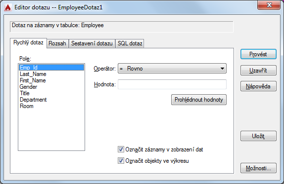

Vytvoří jednoduché dotazy založené na jednotlivých polích databáze, operátorech a jednotlivých hodnotách.
Zobrazí se následující možnosti.
Vypíše pole z aktuální databázové tabulky, z nichž můžete vybrat jedno pro použití v dotazu.
Zobrazí seznam dostupných operátorů, které mohou být použity v dotazu. Další informace o operátorech naleznete v tématu „Vytváření jednoduchých dotazů“ v Uživatelské příručce.
Určuje hodnotu pole, kterou použijete pro konstrukci dotazu.
Dotaz vrátí seznam hodnot pro určené pole z databázové tabulky do dialogu Hodnoty sloupce, ze kterého si můžete vybrat hodnotu, kterou potřebujete.
Dotaz určí záznamy, které odpovídají vašemu kritériu vyhledávání v okně Zobrazení dat.
Dotaz určí spojené objekty, které odpovídají vašemu kritériu vyhledávání v aktuálním výkresu.
Vyšle ukončený dotaz a uzavře dialog.
Zavře dialog bez vyslání dotazu.
Uloží dotaz do aktuálního výkresu.
Otevře dialog Možnosti zobrazení dat a dotazu.
