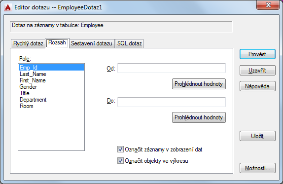

Karta Rozsah (Editor dotazu)
Vytvoří dotaz, který vrátí všechny záznamy nebo objekty, které spadají do daného rozsahu hodnot.
Seznam možností
Zobrazí se následující možnosti.
Pole
Vypíše pole z aktuální databázové tabulky, z nichž můžete vybrat jedno pro použití v dotazu.
Od
Určuje první hodnotu rozsahu. Dotaz vrátí všechny záznamy nebo grafické objekty, které jsou větší nebo stejné jako tato hodnota.
Prohlédnout hodnoty (Od, Do)
Dotaz vrátí seznam hodnot pro určené pole z databázové tabulky do dialogu Hodnoty sloupce, ze kterého si můžete vybrat hodnotu, kterou potřebujete.
Bodem
Určuje druhou hodnotu rozsahu. Dotaz vrátí všechny záznamy nebo grafické objekty, které jsou menší nebo stejné jako tato hodnota.
Označit záznamy v zobrazení dat
Dotaz určí záznamy, které odpovídají vašemu kritériu vyhledávání v okně Zobrazení dat.
Označit objekty ve výkresu
Dotaz určí spojené objekty, které odpovídají vašemu kritériu vyhledávání v aktuálním výkresu.
Provést
Vyšle ukončený dotaz a uzavře dialog.
Zavřít
Zavře dialog bez vyslání dotazu.
Uložit
Uloží dotaz do aktuálního výkresu.
Možnosti
Otevře dialog Možnosti zobrazení dat a dotazu.
