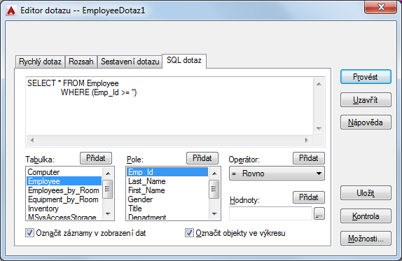

Karta SQL dotaz (Editor dotazu)
Sestaví znění dotazu dle protokolu SQL 92.
Karta Dotaz SQL nabízí jak okno textového editoru, ve kterém můžete napsat volnou formou výraz SQL, tak i sadu nástrojů, která vám pomůže při vytváření dotazu. Všechny systémy správy databáze nejsou plně kompatibilní se standardem SQL 92, proto byste si měli projít dokumentaci k systému a zjistit, které příkazy SQL pro danou databázi platí.
Seznam možností
Zobrazí se následující možnosti.
Textový editor SQL
Nabízí místo, kde můžete psát libovolné dotazy SQL a přidávat elementy, které vyberete pomocí různých nástrojů dotazu SQL.
Tabulka
Vypíše seznam všech databázových tabulek, které jsou dostupné v aktuálním zdroji dat. Databázové tabulky můžete přidat do textového editoru SQL dvojitým kliknutím na ně, jejich výběrem a kliknutím na možnost Přidat v oblasti tabulky, přetažením ze Seznamu tabulek do textového editoru SQL nebo vložením jejich názvu přímo do textového editoru SQL.
Přidat (Tabulka)
Přidá aktuálně vybranou databázovou tabulku do textového editoru SQL.
Pole
Zobrazí seznam polí ve vybrané databázové tabulce. Přidat pole do editoru textu SQL můžete dvojitým kliknutím na ně, jejich vybráním a zvolením příkazu Přidat v oblasti Pole nebo jejich přetažením ze seznamu Pole do textového editoru SQL.
Přidat (Pole)
Přidá právě vybrané pole do textového editoru SQL.
Operátor
Zobrazí seznam operátorů, které mohou být použity v dotazu.
Přidat (Operátor)
Přidá vybraný operátor do textového editoru SQL.
Hodnoty
Určuje hodnoty pro vybrané pole.
Přidat (Hodnoty)
Přidá hodnoty určené v oblasti Hodnoty do textového editoru SQL.
Tlačítko [...]
Vrací seznam dostupných hodnot pro určené pole z vybrané databázové tabulky do dialogu Hodnoty sloupce, ze kterého můžete vybrat hodnotu pro použití v dotazu.
Označit záznamy v zobrazení dat
Určí záznamy, které odpovídají vašemu kritériu vyhledávání v okně Zobrazení dat.
Označit objekty ve výkresu
Určí spojené objekty, které odpovídají vašemu kritériu vyhledávání v aktuálním výkresu.
Provést
Vyšle ukončený dotaz a uzavře dialog.
Zavřít
Zavře dialog bez vyslání dotazu.
Uložit
Uloží dotaz do aktuálního výkresu.
Kontrola
Testuje syntaxi vašeho dotazu SQL bez jeho skutečného provedení. Tato funkce umožňuje nalezení syntaktických chyb ještě před spuštěním dotazu.
Možnosti
Otevře dialog Možnosti zobrazení dat a dotazu.
