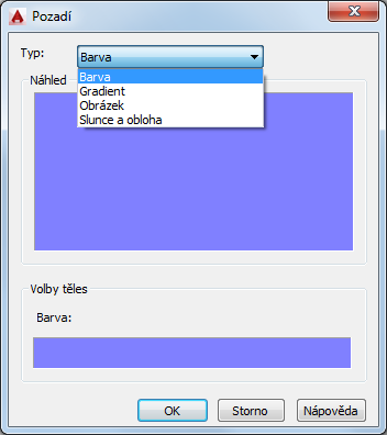

Dialog Pozadí
Definuje typ, barvu, efekty a polohu pozadí nastaveného pro pojmenovaný pohled.
Seznam možností
Zobrazí se následující možnosti.
Typ
Zobrazuje seznam předefinování pozadí (Žádné, Barva, Gradient, Obrázek nebo Slunce a obloha), které je možno použít pro pojmenovaný pohled.
Barva
Zvolí jednobarevné, plné pozadí.
Gradient
Umožňuje zadat dvou nebo tříbarevná pozadí s gradientem.
Obrázek
Použije soubor obrázku pro pozadí.
Slunce a obloha
Zobrazí dialog Úprava oslunění a pozadí oblohy, který umožňuje určit polohu, barvu a vlastnosti slunce a oblohy použitých jako pozadí.
