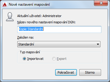

Nastaví mapování pro import nebo export souborů DGN.
Zobrazí se následující možnosti.
Zobrazuje přihlašovací jméno uživatele.
Určuje název nového nastavení mapování.
Vybírá nastavení mapování, které má být použito jako základ pro nové mapování. U nového nastavení mapování můžete měnit pouze vlastnosti, které se odlišují od vlastností, se kterými jste začali.
Určuje, jaký typ nastavení mapování má být vytvořen.
Určuje typ mapování při importu.
Určuje typ mapování při exportu.
Otevírá dialog Úprava nastavení mapování DGN. V závislosti na vybraném typu mapování (Import nebo Export) se zobrazí odpovídající dialog pro import/export.
