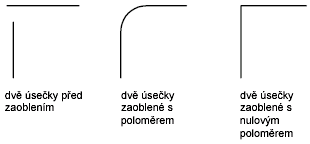

Poloměr zaoblení je poloměr oblouku, který spojuje zaoblované objekty. Změna poloměru zaoblení ovlivní jen budoucí zaoblení. Nastavíte-li poloměr zaoblení na 0, zaoblované objekty budou oříznuty nebo prodlouženy, dokud se nebudou protínat, ale oblouk se nevytvoří.
