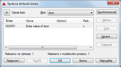

Řídí definice atributů pro bloky v aktuálním výkresu.
V blocích lze editovat definice atributů, odstraňovat atributy z bloků a měnit pořadí výzev hodnot atributů při vkládání bloku.
V seznamu atributů se zobrazí atributy vybraného bloku. Implicitně se v seznamu atributů zobrazují vlastnosti atributů: Štítek, Výzva, Výchozí, Režim a Popisný. Popis pod seznamem atributů zobrazuje počet instancí v aktuálním výkresu a v aktuálním rozvržení každého vybraného bloku.
Stiskem tlačítka Nastavení můžete určit, které vlastnosti atributů se zobrazí v seznamu.
Dvojitým kliknutím na atribut zobrazte dialog Upravit atribut, ve kterém můžete upravovat vlastnosti atributů.
Zobrazí se následující možnosti.
K výběru bloku z kreslicí plochy lze použít ukazovací zařízení. Pokud kliknete na tlačítko Vybrat blok, dialogové okno bude zavřeno, dokud nevyberete blok ve výkresu nebo dokud nezrušíte akci stisknutím klávesy ESC.
Pokud upravujete atributy bloku a před uložením změn, které jste vytvořili vybíráte nový blok, budete vyzváni k uložení změn před tím, než vyberete jiný blok.
Zobrazí seznam všech definic bloků v aktuálním výkresu, které obsahují atributy. Vyberte blok, jehož atributy chcete upravit.
Zobrazí vlastnosti každého atributu ve vybraném bloku.
Oznamuje celkový počet instancí vybraného bloku v aktuálním výkresu.
Oznamuje počet instancí vybraného bloku v aktuálním modelovém prostoru nebo rozvržení.
Aktualizuje všechny instance vybraného bloku vlastnostmi aktuálně definovaného atributu. Aktualizace neovlivňuje žádné hodnoty přiřazené k atributům každého bloku.
Přemístí vybraný název atributu nahoru v posloupnosti výzev. Když je vybrán konstantní atribut, tlačítko Nahoru není dostupné.
Přemístí vybraný název atributu dolů v posloupnosti výzev. Když je vybrán konstantní atribut, tlačítko Dolů není dostupné.
Otevře dialog Upravit atribut, ve kterém můžete upravovat vlastnosti atributů.
Odstraní vybraný atribut z definice bloku. Pokud zvolíte Použít změny pro existující reference v dialogu Nastavení před volbou Odstranit, odstraní se atribut ze všech výskytů bloku v aktuálním výkresu. Tlačítko Odstranit není dostupné pro bloky, které obsahují pouze jeden atribut.
Otevře dialog Nastavení atributu bloku, ve kterém můžete nastavit způsob, jakým budou uvedeny informace o atributu ve Správci atributů bloku.
Použije provedené změny a ponechá dialogové okno otevřené.
