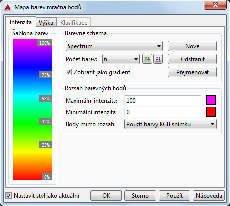

Úpravy barevného schématu
U jednotlivých stylů podle intenzity a výšky lze upravit barevný pruh nebo mapu přechodů pro určité barevné schéma a změnit minimální či maximální hodnotu rozsahu, na který se šablona barev použije. V případě stylu podle klasifikace lze ke každé kategorii klasifikace přiřadit barvu, která se má zobrazovat.
Úpravy barevného schématu pro styly podle intenzity a výšky
  1. Klikněte na kartu Mračno bodů panel Vizualizace Mapování barev.
  2. V dialogu Mapování barev klikněte na kartu Intenzita nebo Výška.
  3. Podle potřeby upravte nastavení barevného schématu, jednotlivé barvy v šabloně barev a rozsah bodů.

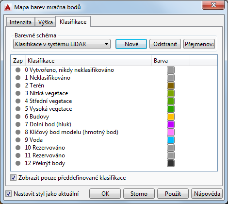

Úpravy barevného schématu pro styl podle klasifikace
  1. Klikněte na kartu Mračno panel Vizualizace Mapování barev.
  2. V dialogu Mapování barev klikněte na kartu Klasifikace.
  3. Zobrazení bodů v mračně bodů, které odpovídají jednotlivým klasifikacím, určíte tak, že kliknutím na ikonu zapnuto/vypnuto zobrazení buď zapnete nebo vypnete.
  4. Chcete-li změnit barvu přiřazenou k určité klasifikaci, klikněte na příslušný barevný čtvereček a vyberte novou barvu.
