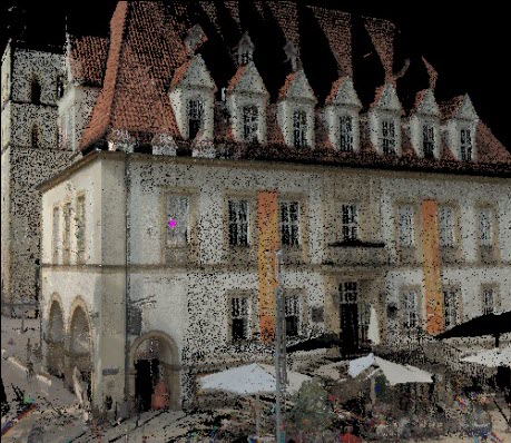

- Barva snímání (RGB) Nastaví styl jednotlivých bodů na základě původních barev snímku.

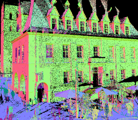

- Normální Nastaví styly jednotlivého bodu na normální směr bodu na základě výchozího barevného schématu, které nelze upravovat. Pokud je mračno bodů zachyceno při snímání, je možné vypočítat normální směrový vektor pro každý bod na základě okolních bodů. Tímto způsobem software skeneru odvodí rovinné nebo zakřivené plochy a normála bodu pak bude vektorem kolmým k odvozené rovině nebo zakřivenému povrchu.
Pomocí vestavěných barev, které jsou přiřazeny ke směrům X, Y a Z mračna bodů, se během použití stylů na normály přiřadí jedna z těchto barev ke každému bodu na základě směru normály v daném bodě. Čím blíže bude normála ke směru X, Y nebo Z ve výkresu, tím blíže bude barva bodu k barvě přiřazené k dané ose.

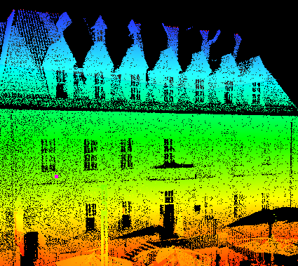

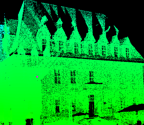

- Intenzita. Nastaví styl jednotlivých bodů na základě hodnoty intenzity návratu laserového impulzu. Skenery určují hodnotu intenzity pro každý bod během procesu zachycení. Intenzita je měřítko odrazivosti bodu, které se může lišit v závislosti na barvě, textuře povrchu, úhlu povrchu a prostředí.
- Výška Nastaví styl jednotlivých bodů na základě jejich hodnoty Z.
