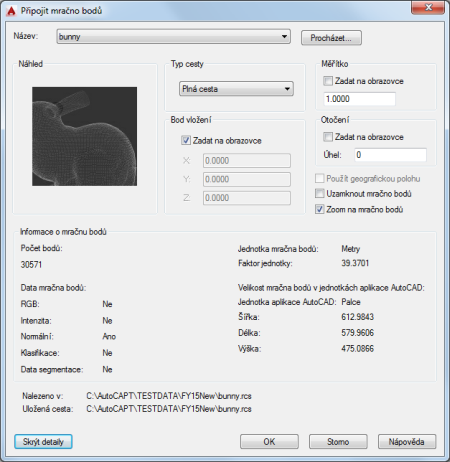

  2. V dialogu Vyberte soubor mračna bodů vyhledejte a vyberte soubor snímku (RCS) nebo promítnutí reálného snímku (RCP) pro připojení. Klikněte na tlačítko Otevřít.
  3. V dialogu Připojit mračno bodů určete předvolby pro bod vložení, měřítko a natočení.
  4. (Volitelné) Chcete-li zabránit přesunutí nebo otočení připojeného mračna bodů, vyberte možnost Uzamknout mračno bodů.
  5. (Volitelné) Chcete-li najít další informace o mračnu bodů, například o velikosti, intenzitě a barvě, klikněte na tlačítko Zobrazit detaily.
