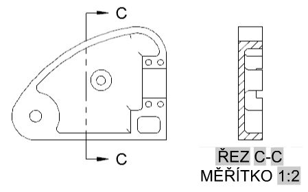

Panel Metoda
Pohled Promítání
Určuje, zda je typ pohledu řezu normální nebo ortogonální.

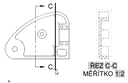

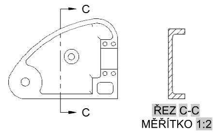

Hloubka
Určuje hloubku pohledu řezu.
  • Plná. Do pohledu řezu jsou zahrnuty všechny geometrie za rovinou řezu čáry řezu.
  • Odříznutí Veškerá geometrie za rovinou řezu čáry řezu se z pohledu řezu odstraní a zobrazení řezu představuje tenký řez.
    Tato možnost je k dispozici pouze po umístění pohledu řezu do rozvržení.
  • Vzdálenost. V pohledu řezu je zahrnuta geometrie mezi řeznou rovinou čáry řezu a zadaná vzdálenost.
Vzdálenost hloubky
Určuje vzdálenost hloubky, která umožňuje zahrnout nebo odstranit rovinu řezu čáry řezu z pohledu řezu.
Tato možnost je k dispozici pouze tehdy, když je v nastavení Hloubka vybrána možnost Vzdálenost.
