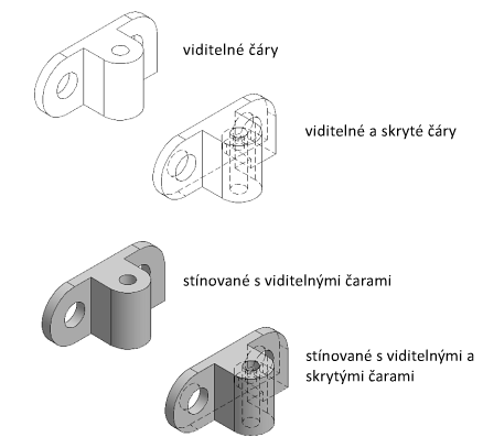

Určuje styl zobrazení, který se použije u základního pohledu.

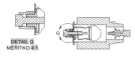

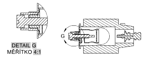

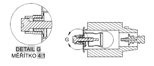

Určuje, zda je hranice detailního pohledu kruhová nebo obdélníková. Výchozí hranice je kruhová.
Určuje, zda se šrafování zobrazí ve vybraném řezu nebo v detailním pohledu.
