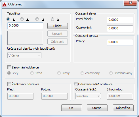

Nastaví odsazení odstavců a jejich prvních řádků.
Určuje zarážky tabulátoru, odsazení, zarovnání odstavců, mezery mezi odstavci a řádkování v odstavcích.
Zobrazí se následující možnosti.
Zobrazí volby tabulátoru včetně možností přidávání a odstranění. Možné tabulátory jsou levý, střed, pravý a desetinný. Tabulátory lze také nastavit tlačítkem Výběr tabulátoru na pravítku Editoru na místě.
Nastaví desetinný styl podle místního nastavení uživatele. Jako desetinný oddělovač lze vybrat tečku, čárku nebo mezeru. Toto nastavení se ve výkresu zachová, i když se místní nastavení změní.
Nastaví hodnotu odsazení prvního řádku nebo celého vybraného či aktuálního odstavce
Použije odsazení na celý vybraný nebo aktuální odstavec.
Nastaví vlastnosti zarovnání aktuálního nebo vybraného odstavce.
Určuje velikost mezery před aktuálním či vybraným odstavcem nebo velikost mezery za ním. Vzdálenost mezi dvěma odstavci je určena součtem poodstavcové mezery horního odstavce a předodstavcové mezery spodního odstavce.
Nastaví rozestupy jednotlivých řádků v aktuálním či vybraném odstavci.
