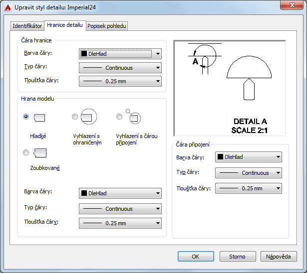

Nastavuje vlastnosti hraniční linie detailu, hrany modelu a čáry připojení v detailech.
Seznam možností
Zobrazí se následující možnosti.
Hraniční linie
- Barva čáry
- Nastaví barvu pro hraniční linii detailu. Pokud kliknete na možnost Výběr barvy (na konci seznamu barev), zobrazí se dialog Výběr barvy. Můžete také zadat název nebo číslo barvy.
- Typ čáry
- Nastaví typ čáry pro hraniční linii detailu. Pokud kliknete na tlačítko Další, zobrazí se dialog Vybrat typ čáry.
- Tloušťka čáry
- Nastaví tloušťku čáry hranice detailu.
Hrana modelu
- Hladká
- Nastaví vyhlazené čáry řezu na modelech v detailech.
- Vyhlazení s ohraničením
- Zobrazí rámeček okolo detailů a nastaví vyhlazené čáry řezu na modelech zobrazených v detailech.
- Vyhlazení s čárou připojení
- Zobrazí čáru připojení mezi hranicí detailu a hranicí detailního pohledu. Kromě toho zobrazí ohraničení kolem detailů a nastaví vyhlazené čáry řezu na modelech zobrazených v detailech.
- Zoubkovaná
- Nastaví zoubkované čáry řezu na modelech v detailech.
- Barva čáry
- Nastavuje barvu pro hranici detailu. Pokud kliknete na možnost Výběr barvy (na konci seznamu barev), zobrazí se dialog Výběr barvy. Můžete také zadat název nebo číslo barvy.
- Typ čáry
- Nastavuje typ čáry pro hranici detailu. Pokud kliknete na tlačítko Další, zobrazí se dialog Vybrat typ čáry.
- Tloušťka čáry
- Nastavuje tloušťku čar pro hranici detailu.
Čára připojení
- Barva čáry
- Nastaví barvu pro čáru připojení. Pokud kliknete na možnost Výběr barvy (na konci seznamu barev), zobrazí se dialog Výběr barvy. Můžete také zadat název nebo číslo barvy.
- Typ čáry
- Nastaví typ čáry pro čáru připojení. Pokud kliknete na tlačítko Další, zobrazí se dialog Vybrat typ čáry.
- Tloušťka čáry
- Nastaví tloušťku čáry propojení.
