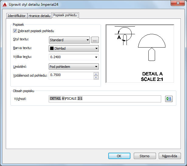

Nastaví viditelnost popisku, vlastnosti textu popisku, umístění popisku a obsah popisků detailu.
Seznam možností
Zobrazí se následující možnosti.
Popisek
- Zobrazit popisek pohledu
- Je-li tato možnost vybrána, zobrazí se popisky detailů.
- Styl textu
- Určuje styl textu, který bude použít pro popisek detailu.
- Tlačítko Styl textu
- Zobrazí dialog Styl textu, ve kterém můžete definovat nebo upravit styly textu.
- Barva textu
- Určuje barvu použitou pro popisek detailu. Pokud kliknete na možnost Výběr barvy (na konci seznamu barev), zobrazí se dialog Výběr barvy. Můžete také zadat název nebo číslo barvy.
- Výška textu
- Určuje výšku popisku detailu.
- Umístění popisku
- Určuje umístění popisku detailu vzhledem k detailu.
- Vzdálenost od pohledu
- Určuje mezeru mezi hranou a popiskem detailu.
Obsah popisku
- Výchozí
- Určuje výchozí textový obsah popisků detailu. Uvnitř popisků detailu se obvykle používají následující pole.
- ID detailu – vyhodnotí se na identifikátor detailu.
- Měřítko pohledu – vyhodnotí se na měřítko, na které je detail zvětšený.
- Typ pohledu – při použití v popisku detailu se vždy vyhodnotí na „detail“.
- Zobrazí dialog Pole, ve kterém je kategorie pole nastavena na hodnotu Dokumentace modelu. Po ukončení dialogu Pole je vybrané pole vloženo na aktuální pozici kurzoru uvnitř výchozího pole. Pokud se kurzor nenachází v poli Výchozí, bude nahrazen celý obsah pole Výchozí.
