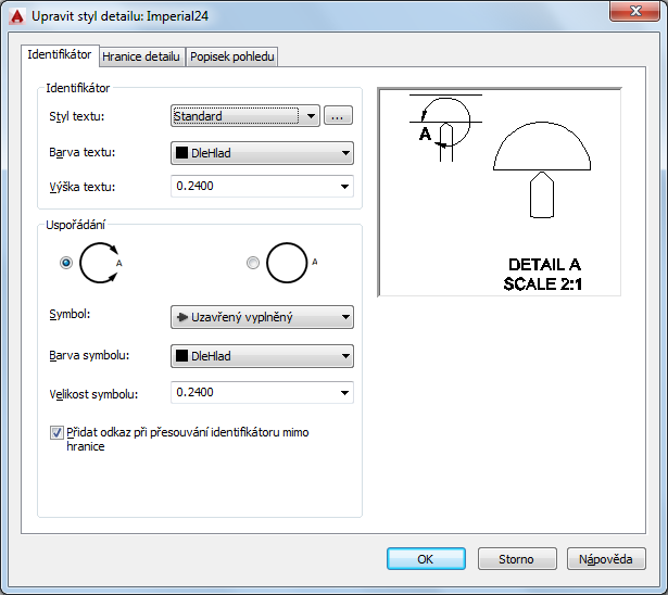

Slouží k nastavení vlastností identifikátorů používaných hranicí detailu.
Seznam možností
Zobrazí se následující možnosti.
Identifikátor
- Styl textu
- Nastaví styl textu, který má být použit pro identifikátor hranice detailu.
- Tlačítko Styl textu
- Zobrazí dialog Styl textu, ve kterém můžete definovat nebo upravit styly textu.
- Barva textu
- Určuje barvu, která má být použita pro identifikátor detailu. Pokud kliknete na možnost Výběr barvy (na konci seznamu barev), zobrazí se dialog Výběr barvy. Můžete také zadat název nebo číslo barvy.
- Výška textu
- Určuje výšku identifikátoru hranice detailu.
Uspořádání
- Umístí identifikátor do mezery v hranici detailu, jak je znázorněno na ikoně.
- Umístí identifikátor mimo hranici detailu, jak je znázorněno na ikoně.
- Symbol
- Určuje šipku, která má být použita na obou stranách mezery v hranici detailu. Tato možnost není k dispozici, pokud je identifikátor detailu umístěn mimo hranici detailu.
- Barva symbolu
- Určuje barvu, která má být použita pro šipku. Pokud kliknete na možnost Výběr barvy (na konci seznamu barev), zobrazí se dialog Výběr barvy. Můžete také zadat název nebo číslo barvy. Tato možnost není k dispozici, pokud je identifikátor detailu umístěn mimo hranici detailu.
- Velikost symbolu
- Určuje velikost šipky. Tato možnost není k dispozici, pokud je identifikátor detailu umístěn mimo hranici detailu.
- Přidat odkaz při přesouvání identifikátoru mimo hranici
- Pokud je tato možnost vybrána a identifikátor je přesunut z výchozího umístění, je hranice detailu propojena s identifikátorem pomocí odkazu.
