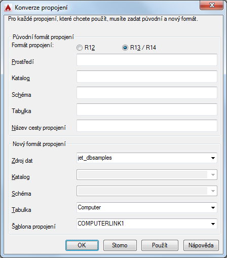

Dialog Konverze propojení (Správce dbConnect)
Převádí spojení vytvořená v aplikaci AutoCAD verze 12, 13 a 14 do formátu aplikace AutoCAD 2000 či novějšího.
Metody přístupu
dbConnect Převod propojení
Vzhledem k tomu, že spojení ve starších verzích jsou uložena ve formátech, které se výrazně liší od verze AutoCAD 2000 a novějších, vyžaduje proces konverze spojení, abyste určili mapování mezi původními hodnotami spojení AutoCAD SQL Extension ™ (ASE) a novými hodnotami používanými verzí AutoCAD 2000 či novější. Například musíte určit prostředí používané konkrétním spojením ve verzi 14 a odpovídající zdroj dat, kterým chcete toto prostředí nahradit ve verzi AutoCAD 2000 a novějších. Stejná mapování musí být stanovena mezi všemi starými hodnotami spojení ASE a novými hodnotami, kterými mají být nahrazeny.

Formát spojení
Určuje formát spojení, které převádíte. Jsou zobrazena různá pole podle toho, jestli vyberete verzi R12 nebo R13/R14.
R12
Určuje nastavení pro převod spojení verze R12.
R13/R14
Určuje nastavení pro převod spojení verzí R13 a R14.

Původní formát spojení (R13/R14)
Určuje cestu k databázové tabulce používané převáděným spojením.
Prostředí
Určuje prostředí používané převáděným spojením.
Katalog
Určuje katalog používaný převáděným spojením.
Schéma
Určuje schéma používané převáděným spojením.
Tabulka
Určuje databázovou tabulku používanou převáděným spojením.
Jméno spojovací cesty
Určuje jméno spojovací cesty používané převáděným spojením.
Nový formát spojení
Určuje cestu k databázové tabulce používané převedeným spojením.
Zdroj dat
Vypíše seznam zdrojů dat, které můžete vybrat pro převedené spojení.
Katalog
Vypíše seznam katalogů, které můžete vybrat pro převedené spojení.
Schéma
Vypíše seznam schémat, která můžete vybrat pro převedené spojení.
Tabulka
Vypíše seznam dostupných databázových tabulek, které můžete vybrat pro převedené spojení.
Šablona spojení
Vypíše seznam šablon spojení, které můžete vybrat pro převedené spojení.
OK
Zapíše informace o mapování pro účely konverze do souboru asi.ini a zavře dialog.
Použít
Zapíše informace o mapování pro účely konverze do souboru asi.ini, ale nechá dialog otevřený, abyste mohli určit konverze pro další spojení.
Storno
Zavře dialog bez převedení spojení.
