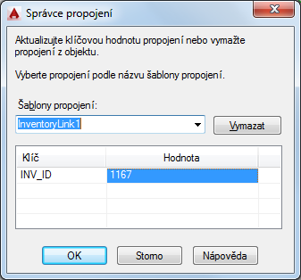

Správce spojení (Správce dbConnect)
Upravuje hodnoty klíčových polí vybraných spojených objektů.
Metody přístupu
dbConnect Propojení Správce propojení (Vyberte propojený grafický objekt.)
Vyberte propojený grafický objekt, klikněte na něj pravým tlačítkem a v místní nabídce vyberte položky Propojení Správce propojení.
Seznam možností
Zobrazí se následující možnosti.
Šablony spojení
Vypíše seznam všech šablon, které jsou spojeny s vybraným grafickým objektem. Vyberte šablonu spojení, jehož hodnotu chcete zobrazit nebo upravit.
Klíč
Zobrazuje klíčová pole, která jsou v aktuálně vybrané šabloně spojení.
Hodnota
Zobrazí všechny klíčové hodnoty, které jsou definovány pro vybrané spojení. Pro zobrazení seznamu hodnot určitého pole, klikněte na buňku Hodnota a stiskněte tlačítko [...].
Vymazat
Vymaže aktuálně vybrané spojení z grafických objektů, s nimiž je asociováno.
