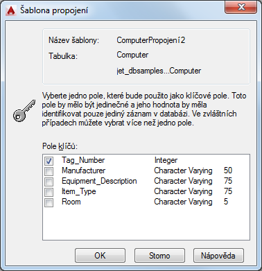

Dialog Šablona spojení (Správce dbConnect)
Určuje klíčová pole, která jsou použita šablonou spojení.
Před otevřením dialogu Šablona spojení se zobrazí dialog Nová šablona spojení, kde můžete šablonu spojení pojmenovat. Tento dialog můžete zobrazit následujícími způsoby:
Metody přístupu
Tlačítka Správce dbConnect Vyberte databázovou tabulku a klikněte na tlačítko Nová šablona propojení.
Tlačítka Zobrazení dat Zvolte možnost Nová šablona spojení v seznamu Šablona propojení a pak klikněte na tlačítko Spojit.
dbConnect Šablony Nová šablona propojení. Pomocí navigačních tlačítek vyberte v dialogu Vybrat databázový objekt databázovou tabulku a klikněte na tlačítko Pokračovat.
Klikněte pravým tlačítkem na tabulku ve Správci dbConnect a zvolte položku Nová šablona propojení.
Dvakrát klikněte na šablonu spojení v nástroji Správce dbConnect. Tato metoda otevře dialog Šablona popisky přímo, bez předchozího zobrazení dialogu Nová šablona popisky.
Seznam možností
Zobrazí se následující možnosti.
Název šablony
Zobrazí jméno šablony spojení.
Tabulka
Zobrazí tabulku aktuální databáze. Na prvním řádku se vypíše název tabulky a na druhém celá cesta od zdroje dat k tabulce v této syntaxi:prostředí.katalog.schéma.tabulka
Klíčová pole
Zobrazí všechna pole, která jsou k dispozici pro aktuální databázovou tabulku, společně s typem pole a délkou pole v případě znakových polí. Klíčová pole šablony spojení určíte výběrem zaškrtávacího políčka vlevo od názvu pole.
