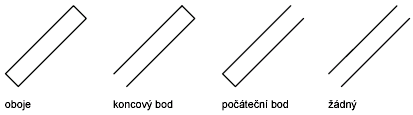

Nastavení zakončení dvojitých čar
  1. Klikněte na nabídku Kresli Dvojitá čára.
  2. Na příkazovém řádku zadejte písmeno e (čEpice).
  3. Zadejte jednu z následujících voleb:
    • Pro zavření obou konců dvojité čáry zadejte b (oBoje).
    • Chcete-li ukončit koncový bod, zadejte ko (Konec).
    • Chcete-li uzavřít pouze počáteční bod, zadejte p (Počáteční bod).
    • Chcete-li ponechat oba konce otevřené, zadejte n (žádNý).
    • Pro automatické uzavření všech konců, které nejsou přichyceny k jinému objektu (výchozí nastavení), zadejte A (Auto).
  4. Vyberte bod pro pokračování kreslení dvojité čáry.

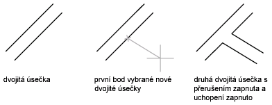

Vytvoření mezery, kde se protínají dvojité čáry
  2. Na příkazovém řádku zadejte písmeno p (Přeruš).
  3. Zadejte na.
  4. Na příkazovém řádku zadejte písmeno k (Krok).
  5. Zadejte na.
  6. Vyberte bod (1) poblíž jiné dvojité čáry, úsečky nebo oblouku.
Přichycení k objektům při kreslení dvojité čáry
  2. Na příkazovém řádku zadejte písmeno k (Krok).
  3. Zadejte jednu z těchto voleb:
    • Chcete-li zapnout přichycení, zadejte on.
    • Pro změnu velikosti oblasti přichycení zadejte V (Velikost). Potom zadejte číslo mezi 1 a 10 jako počet pixelů v hledané oblasti.
  4. Vyberte počáteční bod.
  5. Vyberte bod na existujícím objektu pro zakončení dvojité čáry.
