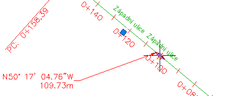

  1. Klikněte na popisek znázorňující směrník nad vzdáleností poblíž staničení 0+100. U popisku se zobrazí uzly.
  2. Klikněte na uzel umístění popisku . Uzel zčervená. Přetažením dolů a doleva přemístěte popisek do prázdného místa. Kliknutím popisek umístěte. Stisknutím klávesy Esc zrušte výběr popisku.
    Popisek přetažený pomocí uzlu umístění popisku
    Od popisku k trase se vytvoří odkazová čára.
