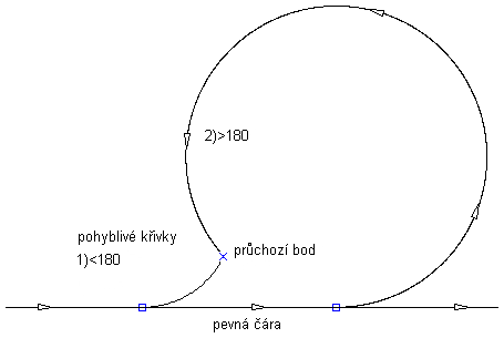

Následující ilustrace ukazuje plovoucí oblouk připojený k pevné tečně, a také dvě možná řešení pro daný poloměr a bod:

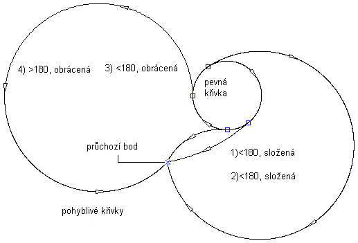

Následující ilustrace ukazuje plovoucí složený oblouk připojený k oblouku, a také čtyři možná řešení pro daný poloměr a průchozí bod. Obrázek také znázorňuje proměnné pro úhly větší nebo menší než 180 stupňů a složené i protisměrné proměnné:
