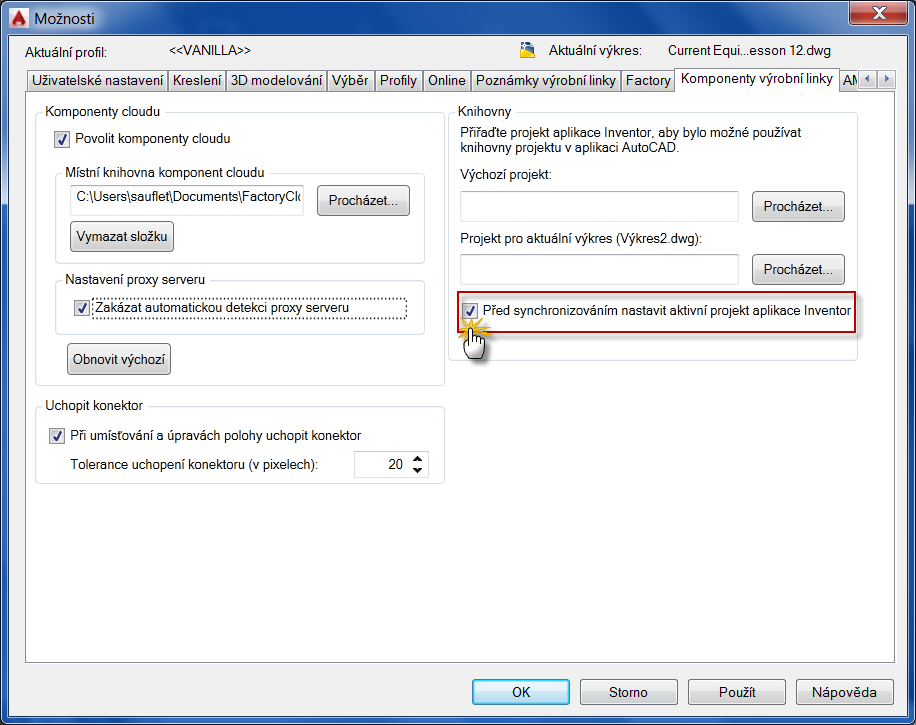

    V aplikaci AutoCAD nastavte soubor projektu asociovaný se souborem DWG.

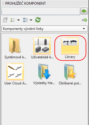

    V aplikaci AutoCAD se soubor projektu asociovaný se souborem DWG používá v Prohlížeči komponent výrobní linky k zobrazení asociovaných komponent (pokud je v souboru projektu nakonfigurována knihovna).

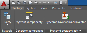

    Při synchronizaci aplikace AutoCAD s aplikací Inventor se soubor projektu asociovaný se souborem DWG používá k nastavení aktuálního souboru projektu v aplikaci Inventor.

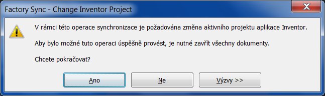

    Když se zobrazí dialog, potvrďte provedené změny a váš 2D výkres bude synchronizován s 3D modelem pomocí projektu, který jste označili v aplikaci AutoCAD.
Synchronizace dat z aplikace Inventor do aplikace AutoCAD funguje obdobně – soubor projektu aplikace Inventor je synchronizován se souborem DWG.
