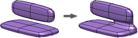

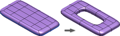

Nástroj Přemostit spojuje tělesa nebo vytváří díry ve volném modelu. Určením ploch při úpravě volného tělesa pomocí nástroje Přemostit lze vytvářet hladká spojení.
- Na pásu karet klikněte na kartu 3D model
panel Volný tvar
Přemostit
. V případě potřeby vyhledejte možnost Přemostit v rozevírací nabídce.
- Vyberte počáteční plochu přemostění.
- Vyberte koncovou plochu přemostění.
- Pomocí tlačítek k obrácení směru obraťte směr okolo smyček. Případně můžete směr obrátit výběrem hrany poblíž šipky.
- V dialogu zaškrtněte políčko Náhled, abyste viděli, jak může přemostění vypadat. Šipky ukazují počáteční směr přemostění.
- Podle potřeby přidejte plochy a proveďte zkroucení.
