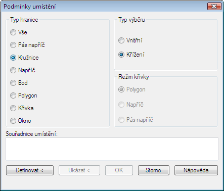

  3. V dialogu Podmínka umístění proveďte tyto úkony:
    • Pod položkou Typ hranice vyberte možnost Kružnice.
    • Zkontrolujte, zda je pod položkou Typ výběru vybrána možnost Křížení.
      Do výkresu se přidají objekty protínající kružnici, kterou nakreslíte.
    • Klikněte na tlačítko Definovat.
