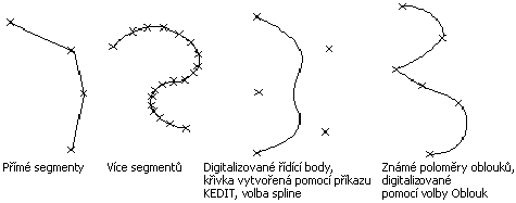

- Při digitalizaci nepravidelných křivek pomocí příkazu Křivka nebo MAPDIGITIZE by rozteč vybraných bodů vrcholů měla záviset na zakřivení úsečky. Přímější segmenty vyžadují méně bodů.
Příklady digitalizovaných křivek
- Při digitalizaci křivky ztrácíte data i přesto, že pracujete přesně. Při tvorbě ostrých křivek musíte digitalizovat více bodů, aby čára byla maximálně přesná; při zmenšení ztráty dat se však naopak zvětšuje velikost souboru a jeho složitost. Jestliže znáte parametry požadované pro definici pravidelné křivky, například poloměr nebo délku, použijte možnost Oblouk příkazů pro digitalizaci Křivka a MAPDIGITIZE. Nepravidelné úsečky, například topologické vrstevnice, by měly být souvislé křivky. Podle potřeby je lze vyhladit pomocí možnosti Maximální příkazu KEDIT. Nastavením systémové proměnné PLINEGEN na hodnotu 1 (ano) před digitalizací budou všechny čárkované typy čar vyhodnoceny správně.
