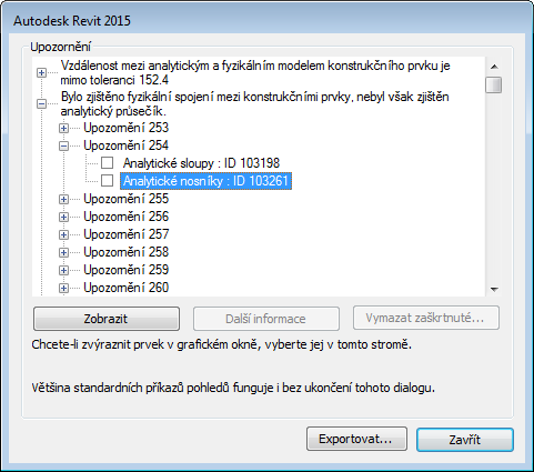

    Příklad upozornění – Analytický prvek bez parametrů konstrukce
    Zobrazení analytického prvku bez parametrů konstrukce
