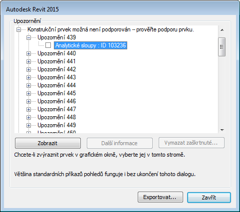

    Varování na nepodporovaný prvek
    Zobrazení nepodporovaných prvků

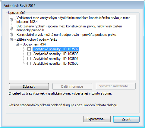

    Varování na kruhový opěrný řetěz
    Zobrazení kruhového opěrného řetězu
