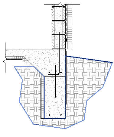

Pomocí nástroje Vyplněná oblast lze vytvořit dvojrozměrnou grafiku specifickou pro určitý pohled se stylem čáry ohraničení a vzorem výplně uvnitř uzavřené hranice. Tento nástroj slouží k definování vyplněné oblasti v detailním pohledu nebo k přidání vyplněné oblasti do rodiny poznámek.
Vytvoření vyplněné oblasti
Nástroj Vyplněná oblast slouží k definování vyplněné oblasti v detailním pohledu nebo přidání vyplněné oblasti do rodiny poznámek.
