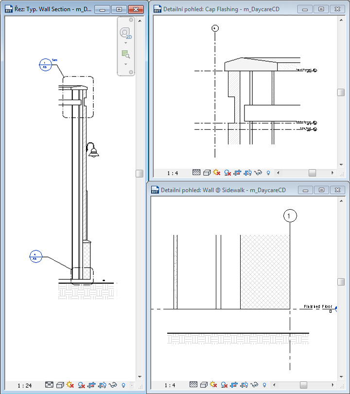

Zobrazte zvětšený pohled na určitou součást modelu.
Detail můžete přidat do půdorysného pohledu, pohledu řezu, detailního pohledu nebo bokorysného pohledu. V těchto pohledech je popisek detailu propojen s detailním pohledem. Detailní pohledy zobrazuje zvětšenou verzi části nadřazeného pohledu a poskytuje další informace nebo detaily o dané části modelu budovy.
Detail odkazu nebo detail pohledu můžete přidat do půdorysného a bokorysného pohledu, do pohledu řezu a do detailního pohledu. Při kreslení bubliny detailu v pohledu vytvoří aplikace Revit detailní pohled. Do detailního pohledu pak můžete přidat podrobnosti a poskytovat tak další informace o dané části modelu budovy.
Pohled, v němž je nakreslen detail, je nadřazen detailnímu pohledu. Pokud odstraníte nadřazený pohled, odstraní se také detail.
